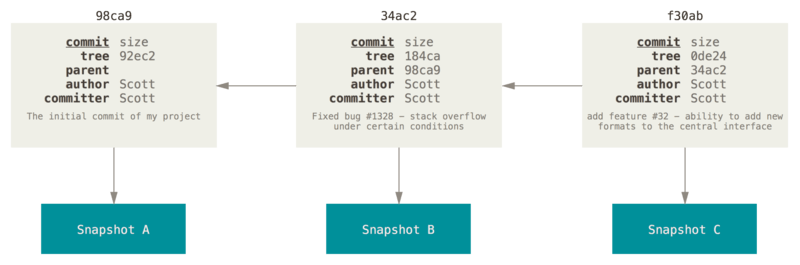

Когда вы делаете коммит, Git сохраняет его в виде объекта, который содержит указатель на снимок (snapshot) подготовленных данных. Этот объект так же содержит имя автора и email, сообщение и указатель на коммит или коммиты непосредственно предшествующие данному (его родителей): отсутствие родителя для первоначального коммита, один родитель для обычного коммита, и несколько родителей для результатов слияния двух и более веток.
Предположим, у вас есть каталог с тремя файлами и вы добавляете их все в индекс и создаёте коммит. Во время индексации вычисляется контрольная сумма каждого файла (SHA-1 как мы узнали из Что такое Git?), затем каждый файл сохраняется в репозиторий (Git называет такой файл блоб — большой бинарный объект), а контрольная сумма попадёт в индекс:
$ git add README test.rb LICENSE
$ git commit -m 'Initial commit'Когда вы создаёте коммит командой git commit, Git вычисляет контрольные суммы каждого подкаталога (в нашем случае, только основной каталог проекта) и сохраняет его в репозитории как объект дерева каталогов. Затем Git создаёт объект коммита с метаданными и указателем на основное дерево проекта для возможности воссоздать этот снимок в случае необходимости.
Ваш репозиторий Git теперь хранит пять объектов: три блоб объекта (по одному на каждый файл), объект дерева каталогов, содержащий список файлов и соответствующих им блобов, а так же объект коммита, содержащий метаданные и указатель на объект дерева каталогов.
Рисунок 9. Коммит и его дерево
Если вы сделаете изменения и создадите ещё один коммит, то он будет содержать указатель на предыдущий коммит.

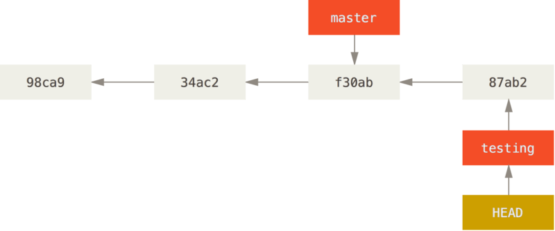

Для переключения на существующую ветку выполните команду git checkout. Давайте переключимся на ветку testing:
$ git checkout testingВ результате указатель HEAD переместится на ветку testing.
Рисунок 14. HEAD указывает на текущую ветку
Какой в этом смысл? Давайте сделаем ещё один коммит:
$ vim test.rb
$ git commit -a -m 'made a change'
Рисунок 15. Указатель на ветку HEAD переместился вперёд после коммита
Интересная ситуация: указатель на ветку testing переместился вперёд, а master указывает на тот же коммит, где вы были до переключения веток командой git checkout. Давайте переключимся назад на ветку master:

Рисунок 16. HEAD перемещается когда вы делаете checkout
Эта команда сделала две вещи: переместила указатель HEAD назад на ветку master и вернула файлы в рабочем каталоге в то состояние, на снимок которого указывает master. Это также означает, что все вносимые с этого момента изменения будут относиться к старой версии проекта. Другими словами, вы откатили все изменения ветки testing и можете продолжать в другом направлении.
