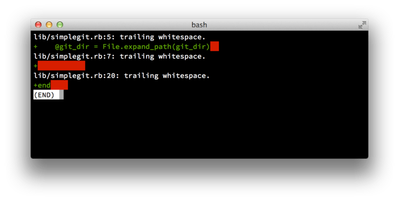

Для начала, вам не следует отправлять ненужные пробелы. Git предоставляет простой способ проверки — перед коммитом выполните команду git diff --check, которая выведет список ненужных пробелов.
Рисунок 56. Вывод команды git diff --check
Выполняя эту команду перед коммитом вы сможете избежать отправки ненужных пробелов, которые могут раздражать других разработчиков.

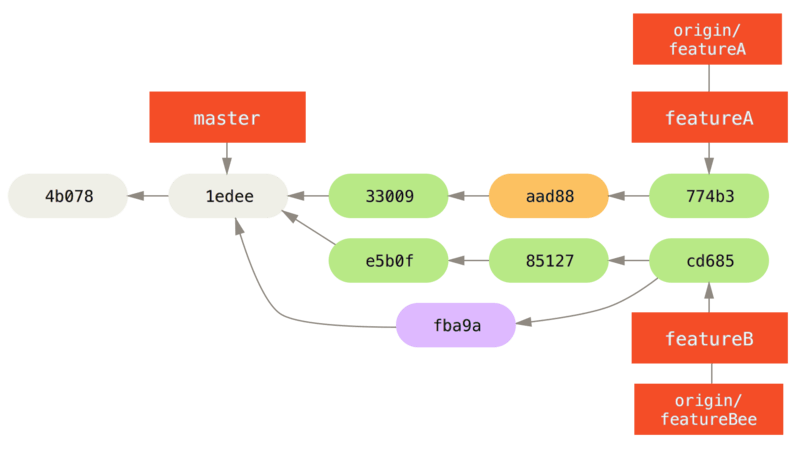

Джессика готова отправить свою работу, но получает письмо Джози, что начальная работа уже отправлена на сервер в ветку featureBee. Теперь Джессике нужно слить эти изменения со своими перед отправкой на сервер. Изменения Джози она получает командой git fetch:
$ git fetch origin
From jessica@githost:simplegit
 * [new branch]      featureBee -> origin/featureBeeПолагая что Джессика находится в ветке featureB, она может слить полученные изменения Джози со своими при помощи команды git merge:
$ git merge origin/featureBee
Auto-merging lib/simplegit.rb
Merge made by the 'recursive' strategy.
 lib/simplegit.rb |    4 ++++
 1 files changed, 4 insertions(+), 0 deletions(-)Одна небольшая проблема — ей нужно отправить слитые изменения из локальной ветки featureB в ветку featureBee на сервере. Для этого в команде git push Джессика указывает названия локальной и удалённой веток, разделенных двоеточием:
$ git push -u origin featureB:featureBee
To jessica@githost:simplegit.git
   fba9af8..cd685d1  featureB -> featureBeeЭто называется спецификация ссылок. В главе Спецификации ссылок приведено более детальное описание спецификаций ссылок Git и различные способы их использования. Так же обратите внимание на флаг -u; это сокращение для --set-upstream, который настраивает ветки для упрощения отправки и получения изменений в дальнейшем.

   3300904..774b3ed  featureA -> featureAВ результате история коммитов у Джессики выглядит так:
Рисунок 66. История коммитов Джессики после изменений в тематической ветке
Джессика, Джози и Джон информируют интеграторов, что ветки featureA и featureBee на сервере готовы к слиянию в основную. После того как интеграторы сольют эти ветки в основную, полученные изменения будут содержать коммит слияния, а история коммитов будет иметь вид:
Рисунок 67. История коммитов Джессики после слияния тематических веток

$ git fetch originТеперь, каждая из ваших тематик разработки изолирована — аналогично очереди патчей — каждую из которых можно переписать, перебазировать или исправить без влияния на другие ветки:
Рисунок 69. История коммитов в начале работы над featureB
Предположим, что сопровождающий проекта слил некоторый набор других патчей, а затем пытается применить вашу первую ветку, но она уже не может быть слита без конфликтов. В этом случае вы можете попытаться перебазировать свою ветку относительно origin/master, разрешить конфликты и заново отправить свои изменения:
$ git checkout featureA
$ git rebase origin/master
$ git push -f myfork featureAЭти действия перепишут историю ваших коммитов, которая станет похожа на История коммитов после работы над featureA.
Рисунок 70. История коммитов после работы над featureA
Так как вы перебазировали ветку, то должны указать флаг -f во время отправки на сервер, чтобы переписать историю ветки featureA коммитами, не являющимися её потомками. Альтернативным решением может быть отправка этих исправлений в ветку с другим названием (например, featureAv2).
