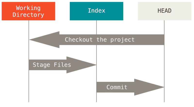

1 directory, 3 filesОсновное предназначение Git — это сохранение снимков последовательно улучшающихся состояний вашего проекта, путём управления этими тремя деревьями.
Давайте рассмотрим этот процесс: пусть вы перешли в новый каталог, содержащий один файл. Данную версию этого файла будем называть v1 и изображать голубым цветом. Выполним команду git init, которая создаст Git-репозиторий, у которого ссылка HEAD будет указывать на ещё несуществующую ветку (master пока не существует).
На данном этапе только дерево Рабочего Каталога содержит данные.
Теперь мы хотим закоммитить этот файл, поэтому мы используем git add для копирования содержимого Рабочего Каталога в Индекс.
Затем, мы выполняем команду git commit, которая сохраняет содержимое Индекса как неизменяемый снимок, создает объект коммита, который указывает на этот снимок, и обновляет master так, чтобы он тоже указывал на этот коммит.
Если сейчас выполнить git status, то мы не увидим никаких изменений, так как все три дерева одинаковые.
Теперь мы хотим внести изменения в файл и закоммитить его. Мы пройдём через всё ту же процедуру; сначала мы отредактируем файл в нашем рабочем каталоге. Давайте называть эту версию файла v2 и обозначать красным цветом.
Если сейчас мы выполним git status, то увидим, что файл выделен красным в разделе «Изменения, не подготовленные к коммиту», так как его представления в Индексе и Рабочем Каталоге различны. Затем мы выполним git add для этого файла, чтобы поместить его в Индекс.
Если сейчас мы выполним git status, то увидим, что этот файл выделен зелёным цветом в разделе «Изменения, которые будут закоммичены», так как Индекс и HEAD различны — то есть, наш следующий намеченный коммит сейчас отличается от нашего последнего коммита. Наконец, мы выполним git commit, чтобы окончательно совершить коммит.
Сейчас команда git status не показывает ничего, так как снова все три дерева одинаковые.

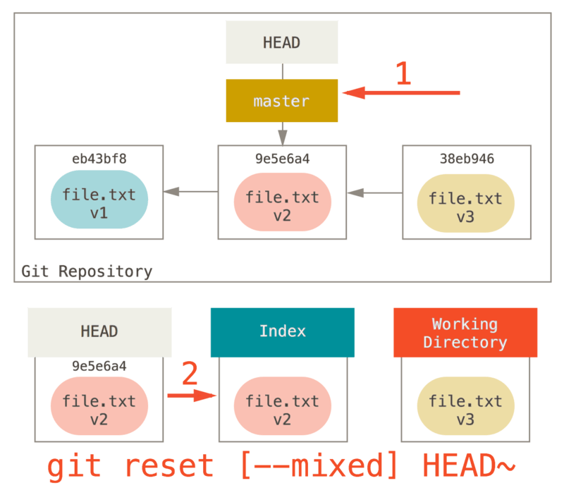

Следующим, что сделает reset, будет обновление Индекса содержимым того снимка, на который указывает HEAD.
Если вы указали опцию --mixed, выполнение reset остановится на этом шаге. Такое поведение также используется по умолчанию, поэтому если вы не указали совсем никаких опций (в нашем случае git reset HEAD~), выполнение команды также остановится на этом шаге.
Снова взгляните на диаграмму и постарайтесь разобраться, что произошло: отменен не только ваш последний commit, но также и добавление в индекс всех файлов. Вы откатились назад до момента выполнения команд git add и git commit.

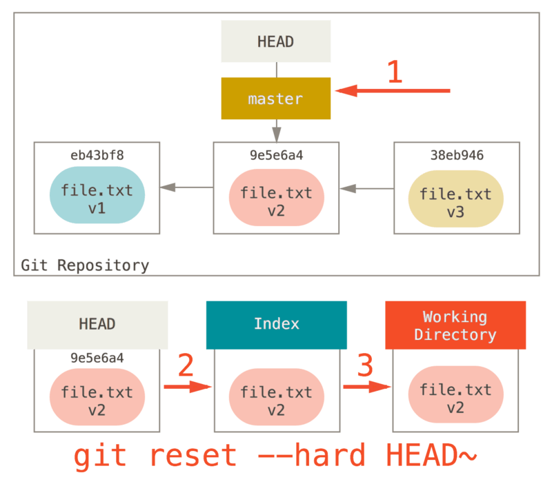

Третье, что сделает reset — это приведение вашего Рабочего Каталога к тому же виду, что и Индекс. Если вы используете опцию --hard, то выполнение команды будет продолжено до этого шага.
Давайте разберемся, что сейчас случилось. Вы отменили ваш последний коммит, результаты выполнения команд git add и git commit, а также все изменения, которые вы сделали в рабочем каталоге.
Важно отметить, что только указание этого флага (--hard) делает команду reset опасной, это один из немногих случаев, когда Git действительно удаляет данные. Все остальные вызовы reset легко отменить, но при указании опции --hard команда принудительно перезаписывает файлы в Рабочем Каталоге. В данном конкретном случае, версия v3 нашего файла всё ещё остаётся в коммите внутри базы данных Git и мы можем вернуть её, просматривая наш reflog, но если вы не коммитили эту версию, Git перезапишет файл и её уже нельзя будет восстановить.

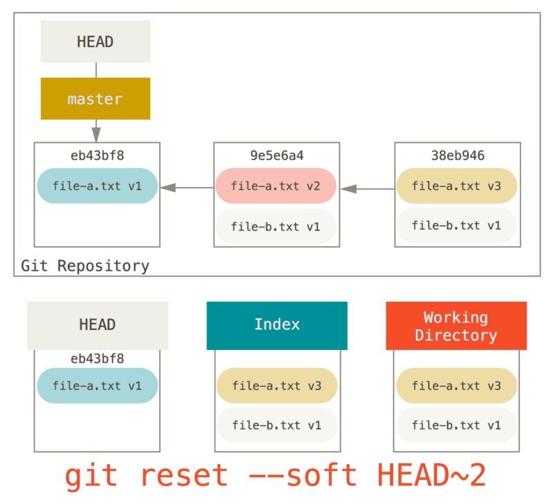

Допустим, у вас есть последовательность коммитов с сообщениями вида «упс.», «В работе» и «позабыл этот файл». Вы можете использовать reset для того, чтобы просто и быстро слить их в один. (В Объединение коммитов представлен другой способ сделать то же самое, но в данном примере проще воспользоваться reset.)
Предположим, у вас есть проект, в котором первый коммит содержит один файл, второй коммит добавляет новый файл и изменяет первый, а третий коммит снова изменяет первый файл. Второй коммит был сделан в процессе работы и вы хотите слить его со следующим.
Вы можете выполнить git reset --soft HEAD~2, чтобы вернуть ветку HEAD на какой-то из предыдущих коммитов (на первый коммит, который вы хотите оставить):
Затем просто снова выполните git commit:
Теперь вы можете видеть, что ваша «достижимая» история (история, которую вы впоследствии отправите на сервер), сейчас выглядит так — у вас есть первый коммит с файлом file-a.txt версии v1, и второй, который изменяет файл file-a.txt до версии v3 и добавляет file-b.txt. Коммита, который содержал файл версии v2 не осталось в истории.

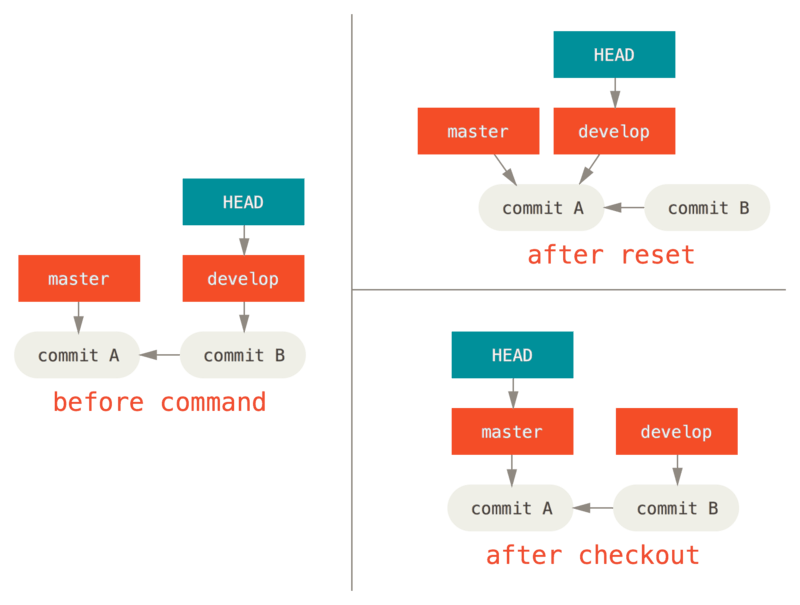

Второе важное отличие заключается в том, как эти команды обновляют HEAD. В то время как reset перемещает ветку, на которую указывает HEAD, команда checkout перемещает сам HEAD так, чтобы он указывал на другую ветку.
Например, пусть у нас есть ветки master и develop, которые указывают на разные коммиты и мы сейчас находимся на ветке develop (то есть HEAD указывает на неё). Если мы выполним git reset master, сама ветка develop станет ссылаться на тот же коммит, что и master. Если мы выполним git checkout master, то develop не изменится, но изменится HEAD. Он станет указывать на master.
Итак, в обоих случаях мы перемещаем HEAD на коммит A, но важное отличие состоит в том, как мы это делаем. Команда reset переместит также и ветку, на которую указывает HEAD, а checkout перемещает только сам HEAD.
